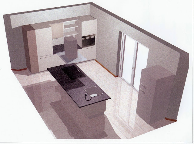

Stiamo ristrutturando casa e sono alle prese con l'arredamento e la sistemazione degli impianti. La cucina direi che l'abbiamo praticamente progettata tutta ma ci mancano alcuni dettagli.
Il modello è il NOEMI della LUBE in melamminico effetto larice bianco con piano in granito nero africa. vi posto il render che mi hanno fatto per rendere l'idea
i dubbi che mi sono venuti riguardano il colore delle ante, stavamo valutando se mettere un tortora anziche il bianco, e soprattutto la cappa.
Mi sono innamorato dell'effetto estetico delle cappe a soffitto come la nuvola della falmec e quindi avevo pensato di creare un ribassamento con il cartongesso grande come l'isola alto circa 50cm su cui andare ad incassare la cappa e appendere due lampade accanto in modo da illuminare la restatnet parte dell'isola.
I dubbi però sono tanti, primo tra tutti l'effettiva resa di queste cappe che andrebbero a trovarsi a 145cm dai fuochi, oltre all'impatto estetico di questo rilassamento considerando che la cucina è separata dalla sala solo con delle porte scorrevoli a tutt'altezza in vetro fumè riflettente.
Cosa ne pensate?

a me sembrava tanto grande :roll: , però come dicevo sono molto inesperto!! alla fine vi sarebbe il piano sotto al pensile tra le colonne da 120x60 e l'isola da 100x260 mi sembrava di aver sfruttato tutto lo spazio disponibile considerando che dietro ho la porta finestra e davanti una vetrata scorrevole aperta sul salotto.
Dove dici che ho sbagliato?

Lucafr ha scritto:a me sembrava tanto grande :roll: , però come dicevo sono molto inesperto!! alla fine vi sarebbe il piano sotto al pensile tra le colonne da 120x60 e l'isola da 100x260 mi sembrava di aver sfruttato tutto lo spazio disponibile considerando che dietro ho la porta finestra e davanti una vetrata scorrevole aperta sul salotto.
Anche a me sembra poco il piano da lavoro, ma dipende anche da quanto vi dilettate a cucinare. Considera anche che il piano utile diminuisce se avrai elettrodomestici fissi sul piano (robot da cucina, macchina espresso etc...) e sull'isola hai già fuochi e lavello...
Re: AIUTO Ultimi ritocchi alla cucina
Considerando che a me piace molto cucinare mi sta salendo l'ansia... :|
Come proponete di modificare il tutto?

Anziché dormire mi sono messo a pensare e mi è venuta la seguente idea.
Se io allargo di altri 20 cm la profondità del top dell'isola in modo da arrivare a 120cm mi restano 130 cm per arrivare alla parete posteriore in cui ho la porta finestra e potrei inserire sotto l'isola un altro mobile dal lato frontale. In questo modo inserendo ad esempio una cassettone da 90x60 esattamente di fronte alla base da 90 che sorregge i fuochi darei maggiore stabilità al top, aumenterei la capienza della cucina e la dimensione del top e comunque mi rimarrebbero 160cm frontali a sbalzo di 60 per poter comodamente mangiare in tre e altri 120 accanto al lavello con sbalzo di 40.
Cosa ne pensate? Dite che l'effetto estetico n'è risente molto?
Ho fatto uno schizzo davvero pessimo ma giusto per rendere meglio l'idea che ho tentato di esprimere.
Opinioni??

Ti conviene pubblicare una planimetria completa e dettagliata....secondo me qualcuno ti verrà in soccorso, ma piú che con ritocchi, ho la sensazione che metteranno pesantemente mano al tuo progetto....con tutto quello spazio a disposizione credo tu possa fare molto meglio...,
giramondo75 ha scritto:Ti conviene pubblicare una planimetria completa e dettagliata....secondo me qualcuno ti verrà in soccorso, ma piú che con ritocchi, ho la sensazione che metteranno pesantemente mano al tuo progetto....con tutto quello spazio a disposizione credo tu possa fare molto meglio...,
Anche secondo me dovresti inserire la planimetria indicando tutte le misure della stanza, comprese porte, finestre, termosifoni e attacchi (che immagino siano al centro), ma soprattutto le tue abitudini ad esempio se il tavolo deve stare in cucina o hai un'altra sala da pranzo. Io ad esempio trovo stretto il passaggio di 63cm dietro l'isola e non capisco lì cosa ci sia... immagino la porta di ingresso in cucina, ma dove?
Scrivi anche di quel progetto cosa per te è irrinunciabile.
Vedrai che troverai aiuto.
Ok la planimetria della casa è questa e qui dovrebbero esserci tutte le misure che servono.
Non ci sono vincoli per gli attacchi degli impianti che devono tutti essere rifatti e si possono mettere ovunque.
La sala è separata dalla cucina da una vetrata a tutta altezza composta da quattro ante tutte mobili in vetro tipo questa:
L'unica cosa che non si può spostare è la finestra.
Abitudini:
Amo cucinare, ci piace molto l'idea dell'isola centrale e il frigorifero deve essere assolutamente esterno.
In sala pensavamo di posizionare un tavolo, ma desideriamo che l'isola sia comunque dotata di una zona a sbalzo per potercisi sedere sotto e mangiare con sgabelli piuttosto che fare aperitivi ecc..

Io non sono ferratissima e sicuramente verrà qualcuno di bravo ad aiutarti, ma personalmente proverei a mettere frigo e colonne nella parete vicino alla portafinestra (manca la misura di quella parete), continuerei dopo l'angolo con le basi (ed eventualmente i pensili) e metterei di fronte l'isola.
didi1979 ha scritto:Io non sono ferratissima e sicuramente verrà qualcuno di bravo ad aiutarti, ma personalmente proverei a mettere frigo e colonne nella parete vicino alla portafinestra (manca la misura di quella parete), continuerei dopo l'angolo con le basi (ed eventualmente i pensili) e metterei di fronte l'isola.
non ho ben capito cosa intendi. Frigo e colonne li metteresti nella parete di fondo accanto alla porta finestra quindi?
ad ogni modo la parete della porta finestra è così suddivisa
140 (portafinestra 162) 188

Ciao Luca ,
pensare ad una cucina in linea con una parete di sole colonne,forno ,dispensa e frigo free dall'altro lato solo basi quindi avresti un lungo piano di lavoro e pensili oppure mensole con un'isola più contenuta con 2 basi 1 da 60 e 1 da 90 ed uno sbalzo di 40cm per metterci gli sgabelli....
oppure isola girata sempre da 150x100 con solo fuochi e sul lato opposto il lavello

sì, io farei lì le colonne e il frigo (però dipende se con le misure ci stanno) e continuerei nella parete lunga con poi un'isola di fronte. Sull'isola metterei solo i fuochi o solo il lavello in modo da distribuire equamente il piano di lavoro.
Hai già il frigo o sai già quanto sarà grande?

ciao, intanto grazie di cuore per l'aiuto e l'impegno!! :D
Aveo pensato a delle soluzioni simili a quelle da te proposte ma avevo i seguenti dubbi:
- non recupererei molto più spazio di lavoro infatti perdo 1m di isola e guadagno 1,2m di piano sottopensili. in compenso però sarei costretto a togliere la lavastoviglie dall'isola e quindi allontanarla dal lavello. inoltre avrei il fianco del frigo, che solitamente è brutto, in vista dalla sala.
Una cosa su cui sono sicuro però è che l'isola la voglio orientata verso la sala, mi piace l'idea di cucinare guardando verso gli ospiti in sala, immaginando la vetrata aperta

prego... :D
Il frigo lo vuoi free ,giusto? quindi il lato non è brutto secondo me
togliere i pensili e lasciare solo le basi? (che secondo me in un ambiente come il tuo starebbe benissimo) quindi avere molto piano di lavoro e contenitivo 240cmx60 non sono pochi
la lavastoviglie puoi integrarla nell'isola nella base da 60cm
1 colonna dispensa da 120cm è molto molto capiente
